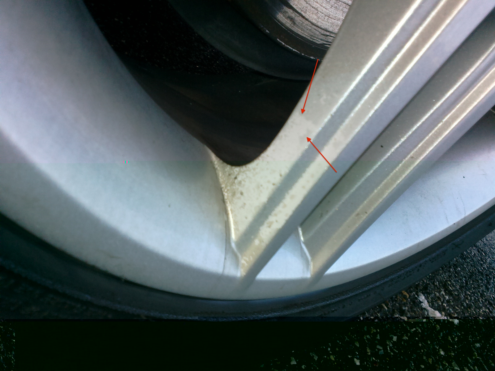

Prima sono andato a dare una passata alla Sedan con la lancia.. finchè ho visto una specie di macchia biancastra su una razza del cerchio.. mi sono avvicinato con la lancia e ho notato che anzichè lavarla via.. la "incrementava" !
Nei prossimi giorni di giorno proverò a guardare meglio.. anche per caire se ci sono altre razze o altri cerchi interessati dallo stesso problemi, ad un primo sguardo sembrerebbe di no...

_ O è sintomo di lavoro fatto malissimo ( Vernice scarsa o non data nella maniera corretta).
_ O qualche sasso o oggetto in strada ha indebolito la vernice

per caso hai mai fatto asciugare il sapone sui cerchi, usato spazzole in modo aggressivo/energico ?
Se hai tempo prova a fare una foto .

Domani vi faccio una foto.. li pulirò per bene con panno ed acqua e poi immortalo la situazione.
Purtroppo temo anch'io che si tratti di cattiva qualità della protezione di trasparente.. perchè come ho detto non è che la vernice si sia sfogliata, venendo via a pezzetti, partendo da un punto in cui è stata magari rotta da un "trauma".. è come se si sia proprio "lavata via", come se fossero degli "aloni", ma si capisce che è il bianco del fondo sottostante... o almeno mi è parso di capire così e anche al tatto si sente che ci sono due strati non sullo stesso livello in corrispondenza di questi aloni..
Non credo di aver mai lasciato asciugare il sapone perchè l'ho sempre lavata o all'autolavaggio, che è lo stesso dove ho sempre lavato tutte le mie altre macchine ed una cosa del genere non mi è mai capitata.. oppure a volte do solo una risciacquata con la lancia quando è molto sporca, ma magari è un periodo che c'è sole e piove un giorno si e uno no (come appunto in questi giorni).. per cui non credo che ci sia stato un qualche tipo di aggressione chimica da parte di qualche altro agente esterno..
Faccio presente che sono cerchioni originali Saab... anche se non so questi da chi siano stati fatti, se dalla Ronal come molti altri cerchi Saab o da qualcuno di diverso..

Credo che l'unica sia rifare tutto il cerchio

Per caso al tatto senti lo "scalino", tra la parte sana e quella rovinata?

Comunque a guardar bene le razze, anche se nessun'altra è messa come questa, sono quasi tutte un po' pichiettate li sull'estremità, dove la velocità è massima e l'impatt con eventuale particolato abbastanza potente forse da, davvero, scalfire la vernice.. e il disegno della razza in quel punto, che è perpendicolare al senso di marcia, certo non aiuta a deviare gli impatti..
Domani provo a guardarci di nuovo, ho anche pulito merglio i cerchi, e proverò a scattarvi un'altra foto..

Fossi in te sentirei Manuel, per un eventuale discorso "garanzia"

smonti il cerchio ed il pneumatico,metti il ruotino,lo porti a passare solo il trasparente,
ed in un paio di giorni sei a posto.
Lasciandolo così,la vernice sottostante si deteriora,si scalfisce facilmente e cambia tonalità.
Inoltre l'acqua si infiltra fra trasparente residuo e vernice ancora protetta,e diventa tutto
color marmellata.Risultato,devi poi far riverniciare il cerchio anche con l'opaco,
ma non si becca mai la tonalità identica e poi giri con un cerchio più scuro (chiaro) degli altri.
Parere personale, eeeh!

Sono fuori da più di un anno, lasciamo perdere.. ormai quello che succede me lo ciuccio, specialmente se sono robette come queste, me ne farò una ragione.desertstorm ha scritto:Fossi in te sentirei Manuel, per un eventuale discorso "garanzia"
Al massimo potrei provare a dargli un po' di trasparente spray in quel punto giusto per protezione, e magari rallentare la sua espansione.. o è una pasticciata inutile e tanto vale che non faccia nulla ?
